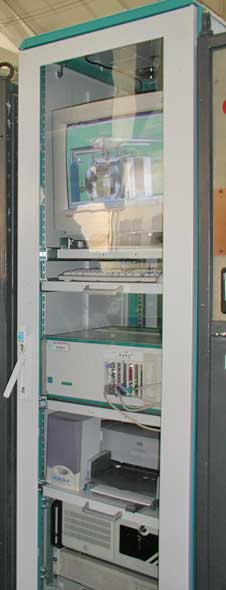

Аппаратные средства АСУ ТП размешены в стойке фирмы "Rittal" и
представляют собой двухуровневую систему. Первый уровень это MIC-400 с
набором модулей, второй уровень - операторская станция в виде ПЭВМ
промышленного исполнения. Связь между уровнями внутри стойки осуществляется по сети
Ethernet. В стойке также скомпонованы: устройство бесперебойного
питания, Нub для организации сети, принтер, клавиатура, монитор 19",
коммутатор монитора и клавиатуры, для подключения их к MIC или к ОС,
кроссовые панели и источники питания.
Рис. 1. Стойка с аппаратными средствами. Вид сбоку.
Клавиатура и принтер располагаются на телескопических выдвижных
полках. Лицевая дверь стойки застеклена. Управление технологическим
процессом осуществляется с клавиатуры или, при закрытой двери, с
помощью 16 клавишного дистанционного пульта фирмы "Инду кей" из
силиконовой резины со степенью защиты IP65.

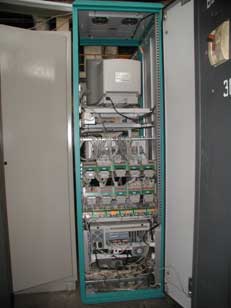

управлением насосами и затворами, пневматическими клапанами. Для этих
задач в MIC размещены модули выдачи дискретных сигналов. Для
обеспечения требуемой токовой нагрузки по включению вакуумных
механизмов, а также электродвигателей перемещения форм, в кроссовой
секции стойки АСУ ТП расположены модули твердотельных реле. Реле
комплектуются под требуемые токи включения механизмов.

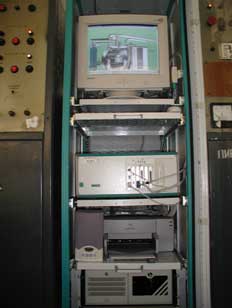

Отдельно можно остановиться на мнемосхеме установки.
В ОС реализована программа отображения установки в графическом
виде. Движение всех механизмов установки контролируется по их
отображению на экране монитора по мнемосхеме . Внешний вид установки на
экране монитора максимально приблизили к реальному виду. Для этого
элементы установки были сфотографированы цифровым аппаратом и эти
изображения скомпонованы специальной программой в единую схему,
способную отображать перемещения механизмов.
