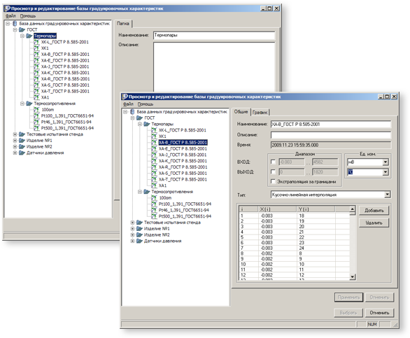

База данных градуировочных характеристик
- управление набором градуировочных характеристик;
- организация в виде каталожной структуры;
- импорт/экспорт в различных форматах;
- легкий перенос между приборами; графический просмотр вида градуировочных характеристик;
- поддержка различных типов функций характеристик.
